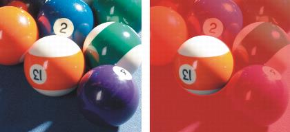

Прямоугольные или эллиптические редактируемые области
На изображении можно определить прямоугольные или эллиптические редактируемые области.
Округлая область, определенная с помощью инструмента Эллиптическая маска

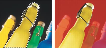

Редактируемые области, определяемые с помощью инструмента «Маска свободной формы»
Редактируемую область можно определить, выделив область изображения с помощью инструмента Маска свободной формы, как на бумаге с помощью карандаша, или щелкнув различные точки на изображении, чтобы связать сегменты прямых линий.

Определение редактируемой области с помощью инструмента «Маска свободной формы» В начало страницы
Для определения редактируемой области можно также перетащить инструмент Маска свободной формы в окне изображения и дважды щелкнуть, чтобы завершить создание абриса.
Редактируемая область, созданная с помощью инструмента Маска свободной формы
