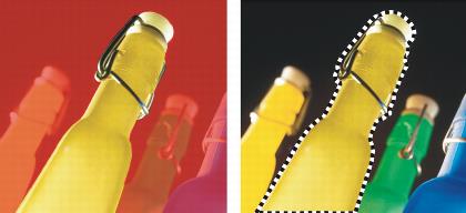

Можно отобразить наложение маски (слева) или рамку маски (справа).
