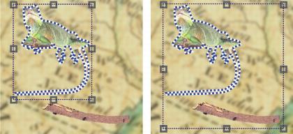

Для изменения объектов необходимо их сначала выделить. Можно выделить один объект, закрытые объекты, несколько объектов, все объекты или несколько групп объектов. При выделении одного объекта вокруг него появится поле выделения с восемью маркерами преобразования. При выделении нескольких объектов поле выделения распространяется на все эти объекты.
Можно выделить несколько объектов, однако активным будет только один объект. Активный объект выделен пунктирным контуром, который называется рамкой. Можно изменять активный объект, применяя для него заливку и специальные эффекты.
После внесения изменений в выделенные объекты можно отменить их выделение.
На изображении слева выбран один объект. Справа поле выделения указывает на то, что выделены оба объекта. Вокруг активного объекта отображается рамка выбора объекта.
