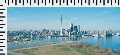

Линейки на экране обеспечивают визуальный ориентир для точного изменения размеров и положения изображений, объектов и редактируемых областей. Линейки можно всегда отобразить или скрыть. При перемещении указателя в окне изображения на линейках с помощью меток указывается его положение. Можно настроить положение нулевой метки на линейках и задать единицу измерения для текущего документа.
