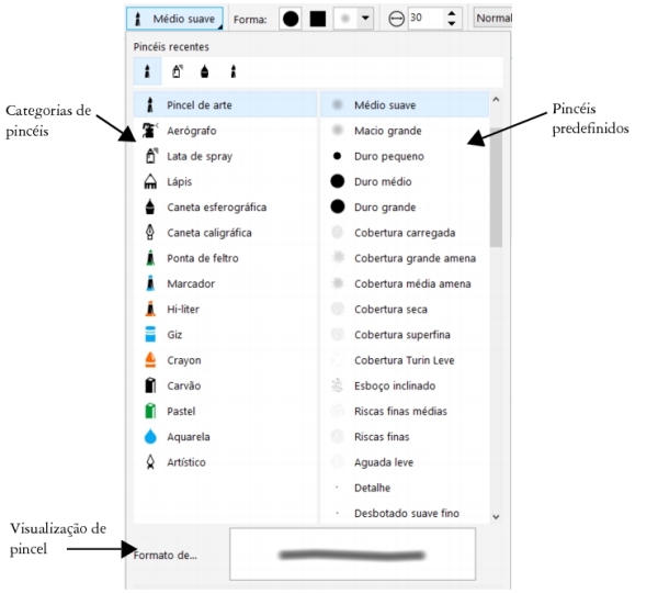

Escolher o pincéis predefinido
O tipo de ferramenta de pintura e de pincel que você escolhe determina a aparência da pincelada na imagem. Quando se pinta com um pincel predefinido, os atributos de pincel da ferramenta de pintura são predeterminados. Você pode escolher um pincel predefinido no seletor Pincel, que exibe todas as categorias de pincéis e pincéis definidos. Além disso, o seletor Pincel fornece uma visualização de ponta e pincelada e mostra os cinco pincéis usado mais recentemente.
O seletor Pincel permite visualizar e escolher pincéis predefinidos, que são organizados em categorias de pincéis.
