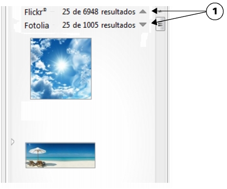

Clique em um fornecedor de conteúdo on-line no painel Bibliotecas e digite um número na caixa de listagem Resultados de pesquisa. Este número determina o número inicial de resultados de pesquisa que são exibidos no painel de exibição, bem como os resultados adicionais que são exibidos em cada oportunidade que clicar em Mais de.
Clicar em uma seta Mostrar/Ocultar (1) permite mostrar ou ocultar os resultados da pesquisa de um local especifico.
Quando pesquisar conteúdo on-line, somente arquivos vetoriais e bitmaps são incluídos nos resultados de pesquisa.
