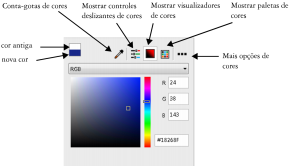

Para especificar uma cor usando várias ferramentas de cor Voltar Ao Início
Clique na ferramenta Conta-gotas de cor e clique na cor.
Clique no botão Mostrar controles deslizantes de cores , escolha um modo de cor na caixa de listagem e mova os controles deslizantes.
Clique no botão Mostrar visualizadores de cores , escolha um modo de cor na caixa de listagem e clique em uma cor do visualizador de cores.
Clique no botão Mostrar paleta de cores , escolha uma paleta de cores nas Bibliotecas de paletas e clique em uma cor. Para ajustar o tingimento, mova o controle deslizante Tingimento.
Clique no botão Mais opções de cores e escolha uma opção. As opções dependem do método selecionado, por exemplo, amostragem ou uso de um visualizador de cores, de controles deslizantes de cores ou de uma paleta de cores.
