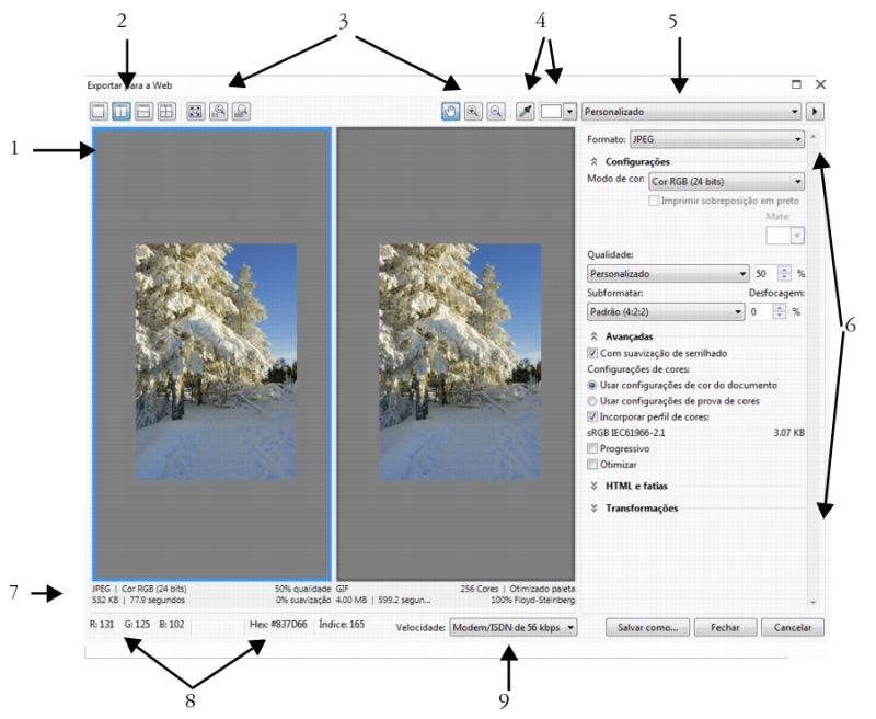

O Corel PHOTO-PAINT permite exportar os seguintes formatos de arquivos compatíveis com a web: GIF, PNG e JPEG.
Ao especificar opções de exportação, é possível visualizar uma imagem com até quatro configurações diferentes. É possível comparar formatos de arquivo, configurações predefinidas, velocidades de download, compactação, tamanho do arquivo, qualidade de imagem e faixa de cores. Além disso, você pode examinar as visualizações aplicando zoom e enquadramento dentro das janelas de visualização.
Escolher um formato de arquivo compatível com a web
Esta é uma tabela de referência rápida para escolher um formato de arquivo compatível com a web.
Exportar imagens baseadas em paleta
Imagens baseadas em paleta, como GIF de cores da paleta e PNG de 8 bits, permitem que pixels individuais retenham seu valor de cor exato. Isso permite controlar a exibição de cores no arquivo ao exportar. As imagens baseadas em paleta também permitem introduzir transparência em um arquivo escolhendo uma cor na imagem e tornando-a transparente. Para obter informações, consulte Criar imagens baseadas em paleta com cores e fundos transparentes.

| Para exportar uma imagem compatível com a web |
| 1 . | Clique em Arquivo |
| 2 . | Na caixa de diálogo Exportar para a web, escolha configurações predefinidas na caixa de listagem Predefinir no canto superior direito da caixa de diálogo. |
| Para modificar as configurações predefinidas, altere as opções de exportação na caixa de diálogo. |
| 3 . | Clique em Salvar como. |
| 4 . | Escolha a unidade e a pasta em que deseja salvar o arquivo. |
| 5 . | Digite um nome na caixa Nome do arquivo. |
| 6 . | Clique em Salvar. |
Na área Configurações, escolha um modo de cor na caixa de listagem Modo de cor.
Na área Avançado, ative a caixa de seleção Incorporar perfil de cores.
Também é possível exportar um formato compatível com a web clicando em Arquivo
Exportar e escolhendo um formato de arquivo na caixa de listagem Salvar como tipo.
Você pode escolher uma velocidade de conexão com a Internet na caixa de listagem Velocidade na parte inferior da caixa de diálogo.
