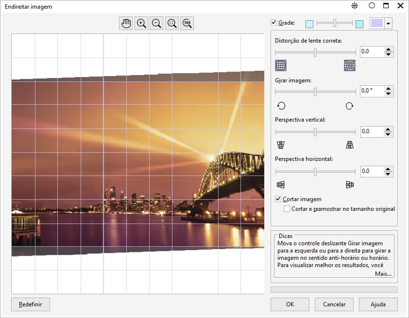

A caixa de diálogo Endireitar imagem permite corrigir distorções de lente e endireitar imagens de bitmap com rapidez. Esse recurso é útil para endireitar fotos tiradas ou escaneadas em ângulo ou que contêm distorções de lente.
Caixa de diálogo Endireitar imagem

A caixa de diálogo Endireitar imagem permite girar uma imagem movendo um controle deslizante, digitando um ângulo de rotação ou utilizando as teclas de seta. É possível especificar um ângulo de rotação personalizado de -15 a 15 graus.
Para visualizar de forma dinâmica os ajustes que você está fazendo, utilize a janela de visualização. Para alterar a orientação da imagem antes de endireitá-la, comece girando a imagem 90 graus no sentido horário e 90 graus no sentido anti-horário.
Uma grade aparece na janela de visualização para ajudá-lo a endireitar a imagem. Você pode fazer ajustes mais precisos controlando o tamanho da célula da grade. Se desejar aumentar o contraste da grade com as cores da imagem, altere a cor da grade. Você também pode ocultar a grade se precisar visualizar o resultado final sem as linhas de grade. Além disso, você pode aplicar mais ou menos zoom e enquadrar a imagem na janela de visualização para avaliar melhor os resultados.

Utilizando a ferramenta Enquadramento , arraste a imagem até que a área fique alinhada à linha de grade.
A ferramenta Enquadramento pode ser utilizada somente depois de aplicar mais zoom à imagem.
Clique no botão Girar no sentido anti-horário ou no botão Girar no sentido horário .
Clique na caixa Girar imagem e pressione a tecla de Seta para cima ou Seta para baixo.
Clique em Redefinir.
Utilizando a ferramenta Mais zoom ou Menos zoom , clique na janela de visualização.
Clique no botão Zoom para ajustar .
