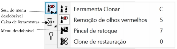

A caixa de ferramentas contém ferramentas de edição, criação e exibição de imagens. Algumas ferramentas ficam visíveis por padrão, enquanto outras são agrupadas em menus desdobráveis. Os menus desdobráveis são abertos para exibir um conjunto de ferramentas relacionadas.
Uma pequena seta de menu desdobrável no canto inferior direito de um botão de caixa de ferramentas indica um menu desdobrável. A última ferramenta utilizada em um menu desdobrável é exibida na caixa de ferramentas. Você pode acessar as ferramentas de um menu desdobrável clicando na pequena seta preta exibida no canto inferior direito de um botão da caixa de ferramentas. Após abrir um menu desdobrável, você pode examinar facilmente o conteúdo de outros menus desdobráveis colocando o ponteiro do mouse sobre os botões da caixa de ferramentas que têm setas de menus desdobráveis.
Os menus desdobráveis funcionam como barras de ferramentas quando você os arrasta para longe da caixa de ferramentas. Esse procedimento permite ver todas as ferramentas relacionadas durante o trabalho.
Na área de trabalho padrão, clicar na seta de menu desdobrável da ferramenta Clonar abre o menu desdobrável Retoque.
