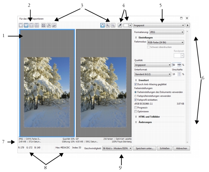

Mit Corel PHOTO-PAINT können Sie die folgenden webkompatiblen Dateiformate exportieren: GIF, PNG und JPEG.
Beim Festlegen der Exportoptionen können Sie ein Bild im Vorschaumodus mit bis zu vier unterschiedlichen Einstellungskonfigurationen anzeigen. Auf diese Weise können die Dateiformate, die Voreinstellungen, die Download-Geschwindigkeit, die Komprimierung, die Dateigröße, die Bildqualität und der Farbumfang verglichen werden. Die einzelnen Vorschaufenster verfügen außerdem über Zoom- und Schwenkfunktionen, mit deren Hilfe Sie das Bild genauer betrachten können, bevor Sie es exportieren.
3. Hilfsmittel Zoomen und Schwenken
Webkompatibles Dateiformat wählen
Diese Tabelle dient als Kurzreferenz für die Auswahl eines webkompatiblen Dateiformats.
Bilder mit Palettenfarben exportieren
Bei Bildern mit Palettenfarben, wie z. B. GIF-Palettenbilder und 8-Bit-PNG-Bilder, ist es möglich, dass einzelne Pixel ihren exakten Farbwert erhalten. Dadurch können Sie beim Export die Anzeige der Farben in der Datei kontrollieren. Bilder mit Palettenfarben ermöglichen außerdem die Aufnahme von Transparenz in eine Datei, indem eine Farbe im Bild ausgewählt und transparent gemacht wird. Weitere Informationen finden Sie unter Bilder mit Palettenfarben mit transparenten Farben und Hintergründen erstellen.
| So passen Sie die Vorschau für den Bildexport an |
| 1 . | Klicken Sie auf Datei |
| 2 . | Führen Sie eine oder mehrere der folgenden Aufgaben durch. |
Klicken Sie auf die Schaltfläche Gesamtvorschau
Klicken Sie auf die Schaltfläche Zwei vertikale Vorschaubilder
Klicken Sie auf die Schaltfläche Zwei horizontale Vorschaubilder
Klicken Sie auf die Schaltfläche Vier Vorschaubilder
Klicken Sie auf die Schaltfläche Auf Arbeitsfläche zoomen
Klicken Sie auf die Schaltfläche Zoom 1:1 Pixel
Ziehen Sie das Bild mit dem Hilfsmittel Schwenken
Verwenden Sie das Hilfsmittel Vergrößern
| So exportieren Sie ein webkompatibles Bild |
| 2 . | Wählen Sie im Dialogfeld Für das Web exportieren die Voreinstellungen aus dem Listenfeld Voreinstellung rechts oben im Dialogfeld aus. |
| Wenn Sie die Voreinstellungen bearbeiten möchten, können Sie die Exportoptionen im Dialogfeld ändern. |
| 3 . | Klicken Sie auf Speichern unter. |
| 4 . | Wählen Sie den gewünschten Speicherort (Laufwerk und Ordner) für die Datei. |
| 5 . | Geben Sie in das Feld Dateiname einen Namen ein. |
| 6 . | Klicken Sie auf Speichern. |
Wählen Sie im Bereich Einstellungen im Listenfeld Farbmodus einen Farbmodus aus.
Aktivieren Sie im Bereich Erweitert das Kontrollkästchen Farbprofil einbetten.
Sie können auch einen Export in ein webkompatibles Format durchführen, indem Sie auf die Datei
Export klicken und ein Dateiformat aus dem Listenfeld Dateityp auswählen.
Sie können aus dem Listenfeld Geschwindigkeit unten im Dialogfeld eine Geschwindigkeit für die Internetverbindung auswählen.
