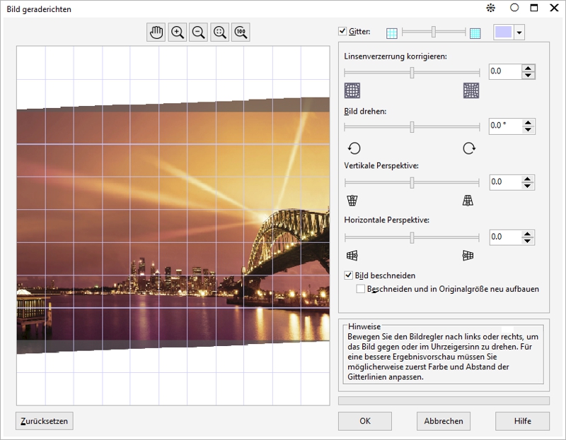

Mit dem Dialogfeld Bilder geraderichten können Sie Linsenverzerrungen korrigieren und Bitmap-Bilder schnell geraderichten. Diese Funktion eignet sich gut zum Begradigen von Fotos, die schräg aufgenommen bzw. gescannt wurden oder Linsenverzerrungen aufweisen.
Dialogfeld Bild geraderichten

Drehen und in der Vorschau anzeigen
Mit dem Dialogfeld Bild geraderichten können Sie ein Bild drehen, indem Sie einen Regler bedienen, einen Drehwinkel eingeben oder die Pfeiltasten verwenden. Sie können einen benutzerdefinierten Drehungswinkel von -15 bis 15 Grad eingeben.
Mit Hilfe des Vorschaufensters können Sie die Einstellungen, die Sie vornehmen, dynamisch anzeigen. Wenn Sie vor dem Begradigen die Ausrichtung des Bildes ändern wollen, können Sie das Bild um 90 Grad im Uhrzeigersinn oder 90 Grad entgegen dem Uhrzeigersinn drehen.
Im Vorschaufenster wird ein Gitter angezeigt, damit Sie das Bild präzise geraderichten können. Darüber hinaus können Sie die Zellengröße des Gitters verändern, um genauere Anpassungen vorzunehmen. Um den Kontrast des Gitters gegenüber den Farben des Bilds zu vergrößern, können Sie die Farbe des Gitters ändern. Sie können auch das Gitter ausblenden, um eine Vorschau des Endergebnisses ohne Gitterlinien zu erhalten. Außerdem können Sie es vergrößern und verkleinern sowie das Bild im Vorschaufenster verschieben, um die Ergebnisse zu begutachten

So richten Sie ein Bild gerade Nach oben
Wählen Sie in der Farbauswahl Gitter eine Farbe aus.
Unter Verwendung des Hilfsmittels Schwenken ziehen Sie das Bild, bis der Bereich an der Gitterlinie ausgerichtet ist.
Das Hilfsmittel Schwenken steht Ihnen erst dann zur Verfügung, wenn Sie das Bild vergrößert haben.
Klicken Sie auf die Schaltfläche Gegen den Uhrzeigersinn drehen bzw. Im Uhrzeigersinn drehen .
Klicken Sie auf das Feld Bild drehen und drücken Sie die Nach-oben bzw. Nach-unten-Taste.
Klicken Sie auf Zurücksetzen.
Klicken Sie mit dem Hilfsmittel Vergrößern bzw. Verkleinern in das Vorschaufenster.
Klicken Sie auf die Schaltfläche Auf Arbeitsfläche zoomen .
