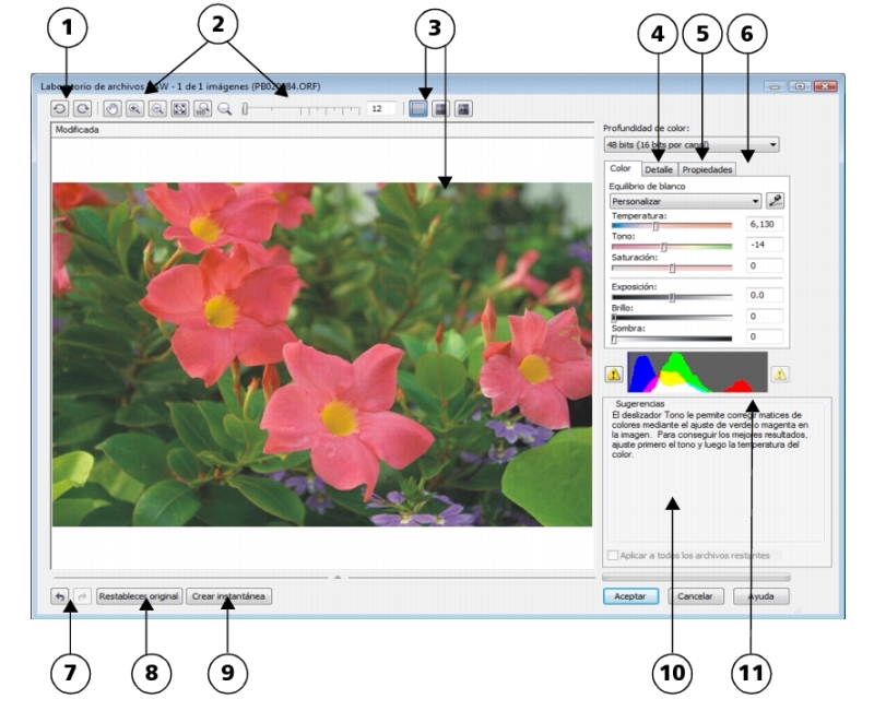

El Laboratorio de archivos RAW incluye controles que están organizados en un orden lógico para la corrección de color y otros ajustes de imágenes RAW. Se recomienda recomendable comenzar por la parte superior de la página Color y desplazarse hacia abajo. Una vez que termine de corregir el color y el tono de su imagen, puede hacerla más nítida y quitar ruido mediante los controles en la página Detalle. Si desea obtener información sobre las opciones de la página Color, consulte la sección Ajuste del color y el tono de archivos RAW. Si desea obtener información sobre las opciones de la página Detalle, consulte la sección Perfilado y reducción de ruido en archivos RAW.
Laboratorio de archivos RAW: los números con un círculo corresponden a los números de la tabla siguiente, que describe los componentes principales del laboratorio.
6. Página Propiedades
7. Botones Deshacer y Rehacer
8. Botón Restablecer original
9. Crear instantánea
