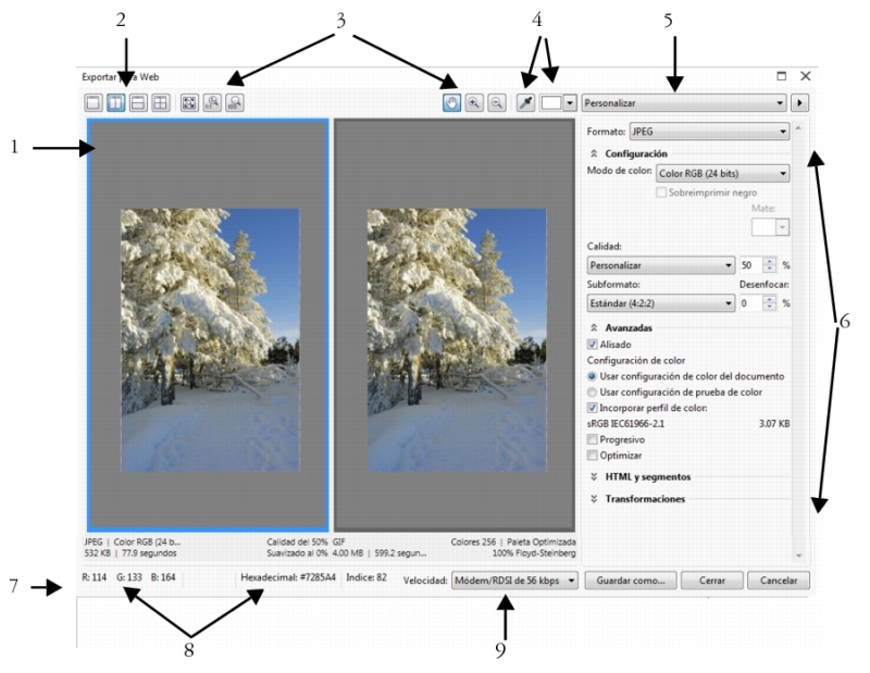

Corel PHOTO-PAINT le permite exportar los siguientes formatos de archivo compatibles con Internet: GIF, PNG y JPEG.
Durante la configuración de opciones de exportación, puede previsualizar las imágenes con cuatro configuraciones diferentes. Esta posibilidad permite comparar distintos formatos de archivo, la configuración predeterminada, la velocidad de descarga, la compresión, el tamaño de archivo, la calidad de imagen y el rango de color. Además, en las ventanas de previsualización se puede examinar la imagen previsualizada mediante la aplicación de zoom y la visualización panorámica.

| Para exportar una imagen compatible con Internet |
| 1 . | Haga clic en Archivo |
| 2 . | En la esquina superior derecha del cuadro de diálogo Exportar para Web, elija la configuración preestablecida deseada en el cuadro de lista Preestablecido. |
| Si desea modificar la configuración preestablecida, puede hacerlo utilizando las opciones de exportación del cuadro de diálogo. |
| 3 . | Haga clic en Guardar como. |
| 4 . | Elija la unidad y la carpeta en la que desea guardar el archivo. |
| 5 . | Escriba un nombre en el cuadro Nombre de archivo. |
| 6 . | Haga clic en Guardar. |
Elija un modo de color en el cuadro de lista Modo de color del área Configuración.
En el área Avanzado, active la casilla Incorporar perfil de color.
Para exportar a un formato compatible con Web, también puede hacer clic en Archivo
Exportar y elegir un formato de archivo del cuadro de lista Guardar como tipo.
Puede elegir una velocidad de conexión Internet del cuadro de lista Velocidad en la parte inferior del cuadro de diálogo.
