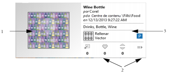

Puede previsualizar el relleno o el patrón (1), votarlos, copiarlos o acceder a otras opciones (2), además de buscar por palabra clave (3).
