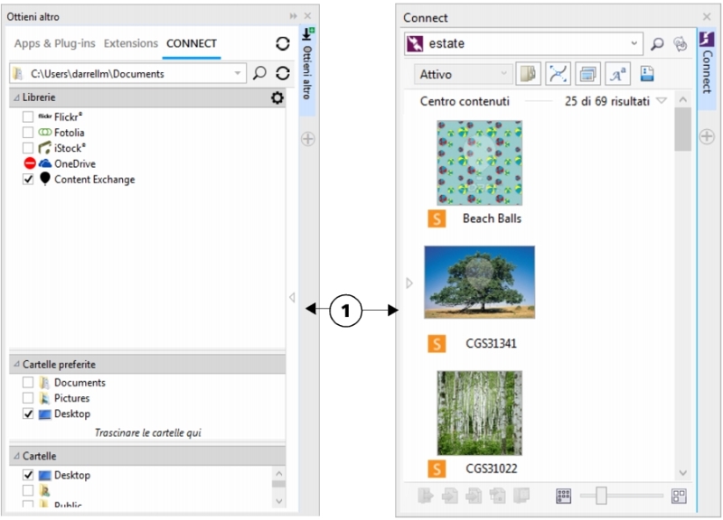

La pagina CONNETTI della finestra mobile Altro con il riquadro di visualizzazione nascosto (a sinistra) e il riquadro di esplorazione nascosto (a destra). Fare clic sulla freccia di attivazione/disattivazione (1) per visualizzare o nascondere i riquadri. Ridimensionare la finestra mobile per visualizzare entrambi i riquadri.

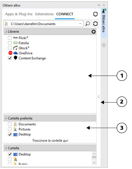

L'area protetta (1, 2, 3) consente di ridimensionare un riquadro.
