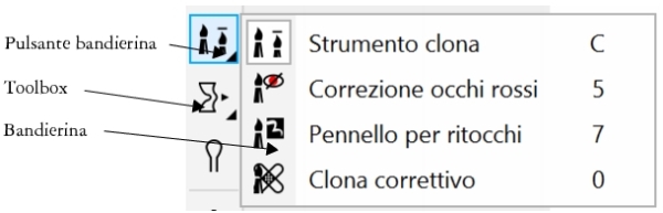

La bandierina è indicata da una piccola freccia posta nell'angolo inferiore destro dei pulsanti della casella degli strumenti. L'ultimo strumento usato in una bandierina viene visualizzato nella casella degli strumenti. È possibile accedere agli strumenti di una bandierina facendo clic sulla piccola freccia nera nell'angolo inferiore destro di un pulsante della casella degli strumenti. Dopo aver aperto un menu bandierina, è possibile esaminare facilmente i contenuti degli altri menu bandierina posizionando il puntatore del mouse sui pulsanti della casella degli strumenti che dispongono della freccia nell'angolo inferiore destro.
Analogamente alle barre degli strumenti, anche le bandierine possono essere trascinate e allontanate dalla casella degli strumenti. In tal modo, è possibile visualizzare tutti gli strumenti correlati mentre si lavora.
Se nell'area di lavoro si fa clic sul pulsante bandierina dello strumento Clona, viene visualizzata la bandierina Ritocco.
