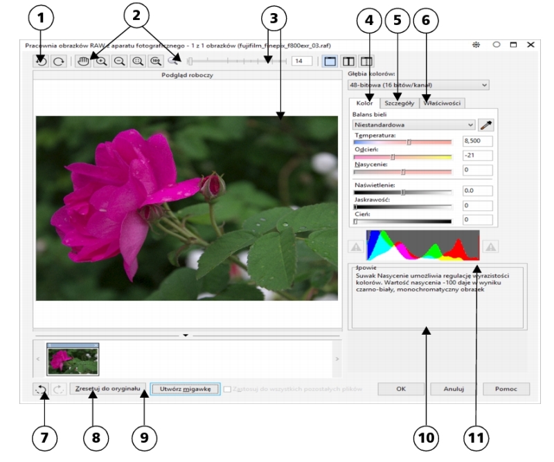

Pliki RAW z aparatu fotograficznego otwarte w programie Corel PHOTO-PAINT są najpierw wyświetlane w Pracowni obrazków RAW z aparatu fotograficznego. Pracownia obrazków RAW z aparatu fotograficznego umożliwia dostosowanie kolorów i tonów obrazków RAW z aparatu fotograficznego. Jeśli wprowadzone zmiany są zadowalające, można je zastosować do pozostałych plików.
Należy pamiętać, że plików RAW z aparatu fotograficznego nie można zapisać do formatu RAW w programie Corel PHOTO-PAINT. Zmiany plików wprowadzone w Pracowni obrazków RAW z aparatu fotograficznego zostaną utracone, jeśli pliki nie zostaną zapisane w którymś z obsługiwanych formatów.
Przetwarzanie plików RAW z aparatu fotograficznego
Elementy sterujące zorganizowane logicznie w Pracowni obrazków RAW z aparatu fotograficznego umożliwiają korekcję kolorów i inne dopasowania obrazków RAW z aparatu fotograficznego. Zaleca się rozpoczęcie korzystania z elementów sterujących od górnej części strony Kolor i przechodzenie do opcji znajdujących się poniżej. Po zakończeniu korekcji kolorów i tonów obrazek można wyostrzyć i usunąć szum, korzystając z elementów sterujących na stronie Szczegóły. Informacje na temat ustawień dostępnych na stronie Kolor można znaleźć w sekcji Dopasowywanie kolorów i tonów plików RAW z aparatu fotograficznego. Informacje na temat ustawień dostępnych na stronie Szczegóły można znaleźć w sekcji Wyostrzanie plików RAW z aparatu fotograficznego i usuwanie szumów.
4. Strona Kolor
5. Strona Szczegóły
6. Strona Właściwości
7. Przyciski Cofnij i Ponów
8. Przycisk Zresetuj do oryginału
9. Utwórz migawkę

| 3 . | W Pracowni obrazków RAW z aparatu fotograficznego dostosuj kolory i tony obrazka RAW z aparatu fotograficznego. W razie potrzeby można wyostrzyć obrazek i zredukować szum. |
| Aby zastosować identyczne dostosowania do wszystkich wybranych plików RAW z aparatu fotograficznego, zaznacz pole wyboru Zastosuj do wszystkich pozostałych plików. |
