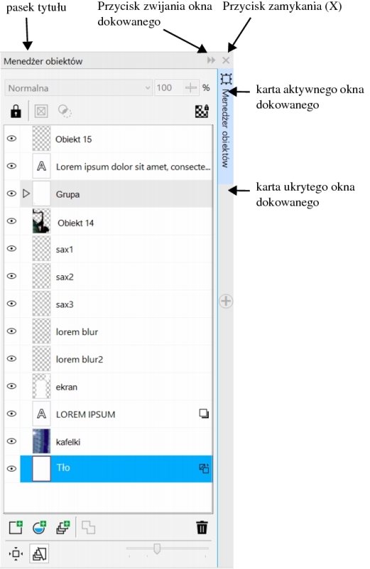

Przykładem okna dokowanego jest okno Menedżer obiektów. W oknie dokowanym Menedżer obiektów wyświetlane są miniatury tła obrazka, warstw każdego obiektu, jak również przyciski poleceń i opcje związane z obiektami.

Aby otworzyć lub zamknąć okna dokowane, można także kliknąć przycisk Szybkie dostosowanie po prawej stronie okna dokowanego, a także zaznaczyć odpowiednie pola wyboru i usunąć ich zaznaczenie.
Można także zamknąć okno dokowane, klikając przycisk X na pasku tytułu. Kliknięcie przycisku X na pasku tytułu powoduje zamknięcie wszystkich zagnieżdżonych okien dokowanych w grupie. Aby zamknąć tylko określone okno dokowane, kliknij przycisk X na karcie okna dokowanego.

Aby rozwinąć zwinięte okno dokowane, kliknij jego kartę.
