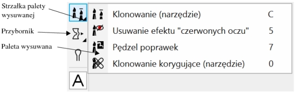

Przybornik zawiera narzędzia do edycji, tworzenia i przeglądania obrazków. Niektóre z narzędzi są widoczne domyślnie, inne są zgrupowane w paletach wysuwanych. Palety wysuwane zawierają zestaw powiązanych narzędzi.
Mała strzałka w prawym dolnym rogu przycisku przybornika oznacza paletę wysuwaną. W przyborniku na palecie wysuwanej wyświetlane jest ostatnio używane narzędzie. Aby uzyskać dostęp do narzędzia, można kliknąć małą czarną strzałkę widoczną w prawym dolnym rogu przycisku przybornika. Po otwarciu jednej palety wysuwanej można łatwo przejrzeć zawartość pozostałych palet wysuwanych, zatrzymując wskaźnik myszy na przyciskach przybornika mających strzałki palet wysuwanych.
Możliwość przeciągania palet wysuwanych i oddzielania ich od przybornika sprawia, że zachowanie palet jest podobne do pasków narzędzi. Pozwala to wyświetlać podczas pracy wszystkie powiązane narzędzia.
W domyślnym obszarze roboczym kliknięcie strzałki palety wysuwanej na ikonie narzędzia Klonowanie powoduje otwarcie palety wysuwanej Poprawka.
