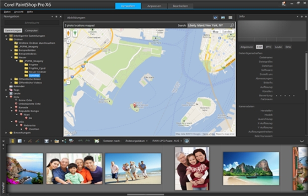

Nachdem Sie einem Foto eine Position zugewiesen haben, wird im Kartenmodus auf der Karte eine Positionsmarkierung angezeigt und zur Miniaturansicht des getaggten Fotos hinzugefügt. Positionsdaten werden auch in der Navigations- und der Infopalette angezeigt.
Im Kartenmodus können Sie Positionsdaten auf einer interaktiven Karte (Mitte), der Navigationspalette (links) und der Infopalette (rechts) anzeigen.
Der Kartenmodus ist mit Google Maps integriert und bietet eine Vielzahl an Anzeigeoptionen, z. B. Vergrößern und Verkleinern oder Verwenden von Google Street View. Weitere Informationen zu den verfügbaren Optionen finden Sie in der Hilfe von Google Maps.

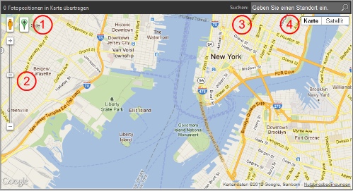

Der Kartenmodus bietet alle Standardfunktionen von Google Maps. Sie können 1) Street View aktivieren, indem Sie den gelben Pegman auf die Karte ziehen, 2) die Anzeige durch Ziehen des Reglers vergrößern oder verkleinern, 3) nach einem Ort suchen und 4) eine Kartenansicht auswählen.
