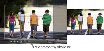

Sie können unerwünschte Teile eines Bilds entfernen und so ausdrucksstärkere Kompositionen erzielen oder die Aufmerksamkeit des Betrachters auf andere Bildbereiche lenken. Wählen Sie in Corel PaintShop Pro eines der voreingestellten Beschnittformate, etwa 10 × 15 cm, um Bilder zu beschneiden.
Durch das Beschneiden eines Bildes reduzieren Sie den erforderlichen Speicherplatzbedarf. Darüber hinaus können Farbkorrekturen durch Beschneiden verbessert werden, da unwesentliche Farbbereiche entfernt werden. Wenn das Foto sowohl einen Beschnitt als auch eine Farbkorrektur benötigt, sollten Sie das Foto zuerst beschneiden und anschließend die Farbkorrektur durchführen.
Sie können das Bild vor dem Ausdrucken auf eine bestimmte Druckgröße zuschneiden. Außerdem können Sie einen Bereich im Bild auswählen und danach das Bild auf die Auswahl zuschneiden. Sie können aus dem Beschnittbereich auch ein neues Bild erstellen.
Sie können auch das beschnittene Rechteck drehen und über die Grenzen des Bildes hinaus dehnen. In diesem Fall wird mit dem Befehl zum Beschneiden die Bildgröße so geändert, dass das gesamte neue Bild in die neue Form passt.
