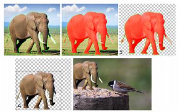

| So schneiden Sie Bildbereiche aus |
| 1 | Wählen Sie in der Ebenenpalette die Ebene aus, die den auszuschneidenden Bildbereich enthält. |
| 2 | Wählen Sie Bild |
| Das Dialogfeld Objektextrahierung wird angezeigt, wobei das Werkzeug Pinsel |
| 3 | Passen Sie die Pinselgröße an, indem Sie den Schieberegler für die Pinselgröße bewegen. |
| 4 | Ziehen Sie im Vorschaubereich eine Linie zwischen den Kanten des Bildbereichs, den Sie ausschneiden möchten. |
| Vergewissern Sie sich, dass der Umriss der Auswahl den ihn umgebenden Hintergrund leicht überlagert und den Bereich in einem geschlossenen Ring vollständig umgibt. |
| 5 | Wählen Sie das Werkzeug Füllen |
| Ein Overlay deckt den Bildbereich ab, auf den Sie geklickt haben. |
Anmerkung: Wenn der Umriss der Auswahl nicht geschlossen ist, deckt die Füllung das gesamte Bild ab. Klicken Sie in diesem Fall auf das Werkzeug Löschen |
| 6 | Klicken Sie auf Verarbeiten, um eine Vorschau des Ergebnisses anzuzeigen. |
| Wenn Sie mit dem Ergebnis nicht zufrieden sind, klicken Sie auf Maske bearbeiten, um zur vorhergehenden Ansicht zurückzukehren und den Ausschnitt zu bearbeiten. |
Wählen Sie das Werkzeug Löschen
Bewegen Sie den Schieberegler Genauigkeit auf einen höheren Wert, wenn das Objekt einen aufwendigen oder komplexen Umriss aufweist.
Der Schieberegler Genauigkeit ist erst verfügbar, nachdem Sie auf Verarbeiten geklickt haben.
Klicken Sie auf Zurücksetzen. Die Schaltfläche Zurücksetzen ist nur verfügbar, bis Sie auf Verarbeiten klicken, und löscht sowohl die Füllung als auch den Umriss für die Auswahl.
Aktivieren Sie das Kontrollkästchen Maske ausblenden.
Legen Sie im Feld Pinselgröße einen Wert fest oder geben Sie ihn ein.
Geben Sie in das Feld Zoom einen Wert ein oder legen Sie ihn fest.
Klicken Sie auf die Schaltfläche Auf 100 % vergrößern
Klicken Sie auf die Schaltfläche An Fenster anpassen
Ziehen Sie das Bild mit dem Werkzeug Schwenken
Sie können vom Pinselwerkzeug zum Löschwerkzeug wechseln, indem Sie mit der rechten Maustaste klicken und den Vorschaubereich ziehen.
