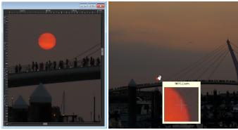

Mit dem Zoomwerkzeug können Sie Bilder vergrößern (links), oder Sie können den Befehl Vergrößerungsfenster verwenden, um einen bestimmten Bereich anzuzeigen, ohne die Vergrößerung des Bildes zu ändern (rechts).
