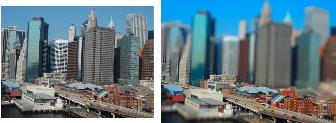

Una escena urbana (izquierda) aparece transformada en una maqueta (derecha).
También es posible usar la función Enfoque selectivo para aplicar un efecto rápido de profundidad de campo a cualquier foto. Si desea obtener información general sobre la profundidad de campo, consulte Control de la profundidad de campo.
Sugerencia fotográfica: Con las fotos tomadas desde miradores elevados se suelen conseguir mejores efectos de miniatura.

| Para aplicar un efecto de miniatura mediante Enfoque selectivo |
| 1 | Elija Efectos |
| Aparece el cuadro de diálogo Enfoque selectivo. Puede maximizar el cuadro de diálogo para aumentar el tamaño de los paneles Antes y Después del área de vista previa. |
| 2 | En Área de enfoque, haga clic en una de las herramientas siguientes: |
| • | Herramientas Selección planos |
| • | Herramienta Selección semiplanos |
| • | Herramienta Selección radial |
| 3 | En el panel Antes del área de vista previa, cuando el puntero muestre el cursor de movimiento |
| 4 | Arrastre el tirador de rotación (el cuadro al final de la lìnea corta) para girar el área de enfoque. |
| 5 | Arrastre un tirador de cambio de tamaño (en las lìneas sólidas) para establecer los lìmites del área de enfoque. |
| 6 | Ajuste con precisión los resultados arrastrando uno de estos controles deslizantes: |
| • | Cantidad de desenfoque: Determina la cantidad de desenfoque fuera del área de enfoque. |
| • | Fundir borde: Determina la suavidad de la transición entre el área de enfoque y las zonas desenfocadas. También es posible ajustar la fusión de forma interactiva arrastrando un tirador de fusión (en las lìneas de puntos) en el panel Antes. |
| • | Saturación: Determina la intensidad de los colores de la foto. Al aumentar la saturación se simulan los colores más vivos que dan el aspecto de maquetas y juguetes. |
