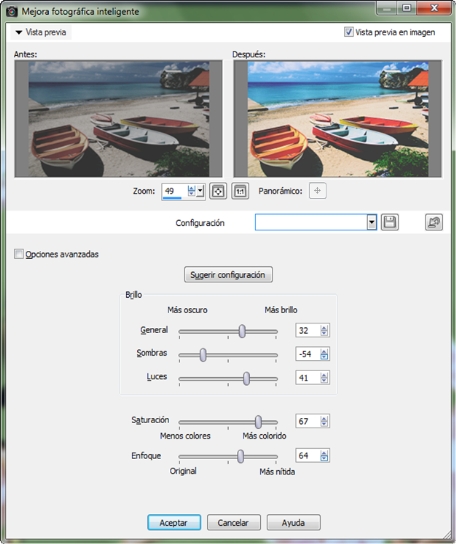

La función Mejora fotográfica inteligente le proporciona opciones para ajustar la intensidad y seleccionar el tipo de correcciones aplicadas a una imagen.
Las opciones avanzadas de la función Mejora fotográfica inteligente le permiten ajustar el balance de blancos mediante la identificación de áreas neutras en la foto (negras, grises y blancas), que se usan como puntos de muestreo. Las opciones avanzadas también permiten modificar los pìxeles más oscuros y más claros de la foto sin que ello afecte al balance de blancos de esta.

Para ajustar con precisión correcciones básicas con la función Mejora fotográfica inteligente Nach oben
Espacio de trabajo de edición
En el cuadro de grupo Brillo, escriba o establezca un valor en los controles General, Sombras y Luces, o bien ajuste sus controles deslizantes correspondientes.
Nota: Los valores positivos aclaran la foto y los negativos la oscurecen.
Escriba o establezca un valor en el control Saturación, o bien ajuste el control deslizante.
Nota: Los valores positivos hacen los colores más vibrantes, los valores negativos los hacen menos vibrantes.
Escriba o establezca un valor en el control Enfoque, o bien ajuste el control deslizante.
Puede restablecer todos los ajustes a sus valores iniciales haciendo clic en Sugerir configuración, o bien anular los ajustes haciendo clic en el botón Restablecer predeterminados .
Para utilizar la configuración avanzada de la función Mejora fotográfica inteligente, active la casilla de verificación Opciones avanzadas.
