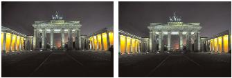

Al tomar fotografìas de objetos altos o anchos, es posible que se produzca distorsión en la perspectiva, es decir, los objetos parezcan estar ladeados o en ángulo. Esta distorsión se produce cuando la cámara se sitúa con un ángulo distinto al objeto fotografiado.
Mediante el uso de la herramienta Corrección de perspectiva, puede corregir distorsiones de perspectiva; por ejemplo, puede corregir los lados angulados de un edificio. Puede también corregir la perspectiva fotográfica en toda una capa mediante la herramienta Selección.
Con la herramienta Corrección de perspectiva se puede cambiar el ángulo de un edificio.
