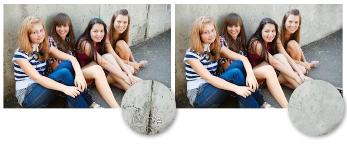

El pincel Clonar se utilizó para quitar las grietas de la pared en la foto de la izquierda.
