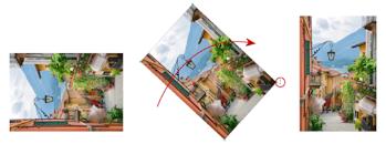

Puede girar una imagen 90 grados para cambiar su orientación de horizontal a vertical. Si su cámara contiene sensores que marcan con una etiqueta las imágenes tomadas en orientación vertical, las fotos se giran automáticamente para que tengan la orientación deseada.

Seleccione Imagen Girar a la derecha, o bien Imagen Girar a la izquierda.
Seleccione Imagen Rotación libre. En el cuadro de diálogo Rotación libre, elija la opción Derecha o Izquierda para establecer la dirección de la rotación. En el cuadro de grupo Grados, elija la opción Libre y escriba o establezca un valor en el control.
En la barra de herramientas Herramientas, elija Selección . Gire la imagen arrastrando el tirador de rotación (el cuadro conectado mediante una lìnea con el punto de rotación). El cursor se convierte en dos fechas curvadas al colocarlo sobre el tirador de rotación.
También puede girar una imagen haciendo clic en los botones Girar a la derecha o Girar a la izquierda  de la barra de herramientas Estándar.
Si desea cambiar el centro de rotación antes de girar la imagen de forma interactiva, mantenga presionada la tecla Ctrl y arrastre el punto de rotación (el cìrculo situado en el centro de la imagen) hasta una nueva posición.
