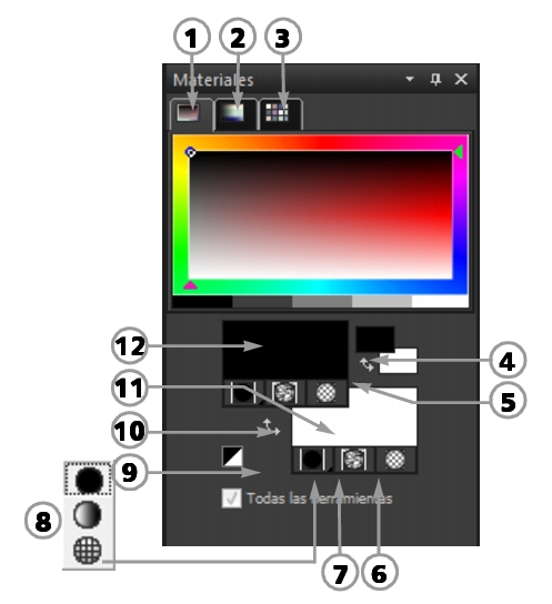

Componentes principales de la paleta de materiales
Marco: esta ficha muestra un rectángulo exterior Matiz y un rectángulo interior Saturación, asì como una tira que contiene los colores blanco, tres tonos de gris, y negro. Puede arrastrar el control deslizante vertical para ajustar la luminosidad, y el horizontal para ajustar la saturación. |
Arco iris: esta ficha muestra el panel de colores disponibles, donde puede hacer clic para seleccionar un color. En la parte inferior de la ficha puede hacer clic para seleccionar blanco, negro o tres tonos de gris. |
Muestrarios: esta ficha presenta muestras, es decir, materiales que puede guardar para utilizar de nuevo. Si desea obtener más información sobre los muestrarios, consulte Operaciones con muestrarios. |
Primer plano y pincelada y Propiedades de fondo y relleno: estos cuadros muestran los materiales de primer plano y fondo activos, que constan de un estilo (color, degradado o trama) y una textura opcional. Puede hacer clic en cualquiera de los cuadros para mostrar el cuadro de diálogo Propiedades del material, donde podrá seleccionar las opciones de material. Estos cuadros se pueden utilizar de las siguientes formas: |
Color de primer plano y Color de fondo: estos cuadros de color muestran el color de primer plano y el color de fondo activos, y le permiten establecer colores independientemente del material activo. |
Botón Estilo Muestra el estilo que esté seleccionado en ese momento: color , degradado o trama . Para cambiar entre el color, el degradado y la trama seleccionados en último lugar, puede hacer clic en el botón Estilo y seleccionar un estilo nuevo en la lista desplegable. Observe que estas opciones están desactivadas para las herramientas de medios artìsticos, que usan únicamente el estilo de colores sólidos. |
Botón Textura : activa o desactiva la textura elegida. |
Botón Convertir a blanco y negro Establece el primer plano en negro y el fondo en blanco. Esto es útil cuando usa la función Editar selección. |
Botón Transparente especifica si el material de primer plano o de fondo es transparente. Utilice un material transparente principalmente con texto y objetos de vector. Un primer plano transparente no tiene contorno (solo los objetos o las letras están rellenos) y un fondo transparente no tiene relleno (solo los objetos o las letras tienen contorno). Este botón no está disponible con herramientas que necesitan un material de primer plano o de fondo. |
Todas las herramientas: marque esta casilla para especificar si los materiales de primer plano y fondo se aplican a todas las herramientas. Si la casilla está desactivada, los materiales seleccionados se aplican únicamente a la herramienta activa. |
