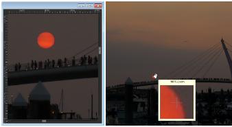

Puede usar la herramienta Zoom para aumentar la imagen (izquierda) o puede utilizar la Lupa para ver un área especìfica sin cambiar el nivel de aumento de la imagen (derecha).
