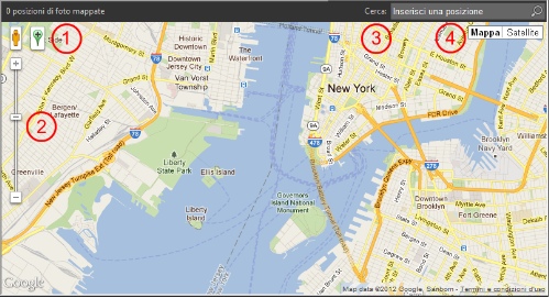

La modalità Mappa è integrata in Google Maps e offre numerose opzioni di visualizzazione, ad esempio lo zoom avanti e indietro o Google Street View. Per ulteriori informazioni sulle opzioni disponibili, consultare la Guida di Google Maps.
La modalità Mappa offre tutte le funzionalità standard di Google Maps. È possibile 1) attivare Street View trascinando il pegman giallo sulla mappa, 2) eseguire lo zoom avanti o indietro trascinando il dispositivo di scorrimento, 3) cercare una posizione e 4) selezionare una vista mappa.
