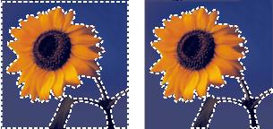

Alcune volte, il modo più facile per creare una selezione complessa consiste nel selezionare la parte dell'immagine indesiderata e invertire la selezione. Ad esempio, nel caso di una fotografia di una persona su uno sfondo di colore pieno è possibile selezionare lo sfondo e quindi invertire la selezione per selezionare la persona.
Selezionando uno sfondo pieno (a sinistra) e invertendo la selezione è possibile isolare un primo piano complesso e colorato (a destra).
