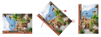

Nella barra degli strumenti Strumenti, selezionare lo strumento Puntatore . Ruotare l'immagine trascinando il quadratino di ridimensionamento di rotazione (il quadratino collegato al punto centrale di rotazione tramite una linea). Se spostato su un quadratino di ridimensionamento, il puntatore assume la forma di due frecce rotanti.
Per ruotare un'immagine è anche possibile fare clic sul pulsante Ruota a destra o su Ruota a sinistra  nella barra degli strumenti standard.
Se si desidera modificare il centro di rotazione prima di ruotare l'immagine in modo interattivo, tenere premuto CTRL e trascinare il punto centrale di rotazione (il cerchio visualizzato al centro dell'immagine) in una diversa posizione.
