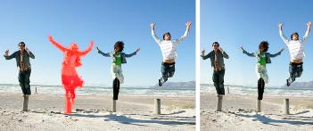

Intaglio intelligente consente di restringere, ingrandire, rimpicciolire o allungare una foto senza distorcere il contenuto. Rilevando e rimuovendo automaticamente le aree dell'immagine con pochi dettagli strutturali, questa funzione consente di modificare le proporzioni senza modificare l'immagine in modo apprezzabile. È inoltre possibile individuare un'area specifica da rimuovere dalla foto, indipendentemente dal suo livello di dettaglio, oppure conservare oggetti o aree dell'immagine specifici.
Intaglio intelligente consente di rimuovere o proteggere selettivamente delle aree durante il ridimensionamento dell'immagine.
