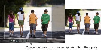

U kunt ongewenste delen van een afbeelding verwijderen om composities te verbeteren of om de aandacht op een ander deel van de afbeelding te vestigen. Corel PaintShop Pro bevat voorinstellingen waarmee u gemakkelijker kunt bijsnijden tot de veelvoorkomende afbeeldingsformaten, zoals 4 × 6 inches of 10 × 15 centimeter.
Wanneer u een afbeelding bijsnijdt, kost het opslaan van de afbeelding minder schijfruimte. Ook kunt u door bij te snijden de kleurcorrecties verbeteren door onbelangrijke kleurgebieden te verwijderen. Als u een foto wilt bijsnijden en kleurcorrecties wilt aanbrengen, kunt u het beste eerst de foto bijsnijden en vervolgens de kleurcorrecties aanbrengen.
Voordat u een afbeelding afdrukt, kunt u deze bijsnijden tot een specifieke afdrukgrootte. U kunt ook een selectie maken en vervolgens de afbeelding bijsnijden op de selectieranden. Verder kunt u een nieuwe afbeelding maken vanuit het bijgesneden gebied.
U kunt de rechthoek om bij te snijden ook roteren en buiten de grenzen van de afbeelding uitrekken. In het laatste geval zullen de afmetingen van de afbeelding worden aangepast door het bijsnijden, zodat de hele nieuwe afbeelding binnen de nieuwe vorm past.
U kunt een afbeelding bijsnijden op basis van de dekkende (niet-transparante) gebieden. Het op deze manier bijsnijden is nuttig wanneer u transparante gebieden aan de randen van de afbeelding wilt verwijderen. U kunt een afbeelding ook bijsnijden tot het dekkende gebied van één laag of van de hele afbeelding.
Belangrijk! Wanneer u een afbeelding bijsnijdt, wordt het gedeelte van de afbeelding dat buiten de bijsnijdrechthoek valt, voorgoed verwijderd. Sla de bijgesneden versie van de afbeelding onder een nieuwe bestandsnaam op met de opdracht Opslaan als wanneer u de originele foto wilt behouden.

Geef de waarden voor Pixelafmetingen op bij Breedte en Hoogte of de waarden voor Documentgrootte bij Breedte, Hoogte en Eenheden.
Schakel het selectievakje Hoogte-breedteverhouding behouden in het palet Gereedschapsopties in. Deze optie is alleen beschikbaar bij zelfgedefinieerde bijsnijdrechthoeken.
Klik op de knop Bijsnijdrechthoek roteren op de zwevende werkbalk.
Geef de rotatiegraad op bij Hoek in het palet Gereedschapsopties.
Geef de X- en Y-coördinaten op onder Draaipunt op het palet Gereedschapsopties of houd de Ctrl-knop ingedrukt en sleep het aspunt van de rotatiehendel (het cirkelvormige eindpunt van de hendel) naar een nieuwe positie.
Klik op de knop Centraal draaipunt in het palet Gereedschapsopties.
Kies Bestand Voorkeuren Algemene programmavoorkeuren, kies Transparantie en arcering uit de lijst en kies de gewenste instellingen voor Kleur en Dekking in het groepsvak Arcering.
Kies Bestand Voorkeuren Algemene programmavoorkeuren, kies Transparantie en arcering uit de lijst en verwijder de markering van het selectievakje Bijsnijdarceringsgebied inschakelen in het groepsvak Arcering.
Kies Bestand Voorkeuren Algemene programmavoorkeuren, kies Transparantie en arcering uit de lijst en verwijder de markering van het selectievakje Zwevende werkbalk voor bijsnijden inschakelen in het groepsvak Arcering.
Kies Bestand Voorkeuren Algemene programmavoorkeuren, kies Transparantie en arcering uit de lijst en verwijder de markering van het selectievakje Bijsnijdrechthoek automatisch weergeven in het groepsvak Arcering.
Klik op de knop Wissen op de zwevende werkbalk voor het gereedschap Bijsnijden.
Na het bijsnijden van de afbeelding merkt u mogelijk dat de waarden voor Breedte en Hoogte in het palet Gereedschapsopties zijn ingesteld op 0,100. Deze instellingen hebben geen betrekking op de grootte van de bijgesneden afbeelding. Om de afmetingen van de afbeelding na het bijsnijden te zien, kiest u Afbeelding Afbeeldingsgegevens.
Zo nodig kunt u de geroteerde bijsnijdrechthoek tot buiten de grenzen van de afbeelding uitrekken. Het gebied buiten de originele afbeelding wordt transparant of wordt ingevuld met de achtergrond, afhankelijk van de laag waar u op werkt.
