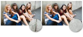

Het gereedschap Kloonpenseel is gebruikt om de scheuren in de muur op de foto links te verwijderen.
Object verwijderen is gebruikt om één boot uit het water te verwijderen.
