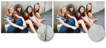

На фотографии, показанной слева, для удаления трещин на стене на фотографии слева.
С помощью инструмента «Удаление объектов» удалена одна лодка на водной поверхности.
