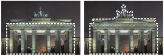

您有多種方法修改選取區域。您可新增影像內容或刪減影像內容來修改選取區域。例如,相片中有一個人手持很大的標誌,您可以使用矩形「選取區域」工具來選取該標誌,然後使用「手繪」工具將人物加入選取區域。
您可以在選取區域中新增或移除色彩,或從選取區域邊框移除色彩。新增或移除色彩後,選取區域邊框便會變更。
如果選取區域中出現斑紋或空洞,可利用方形像素定義區域來移除。例如,如果您的影像長寬為 20 × 20 像素,則可定義 5 像素 × 100 縮放比例的區域來覆蓋 500 個像素的區域。因為影像所覆蓋的區域僅含 400 像素 (20 × 20 = 400),所有斑紋和空洞都會被移除。
