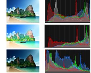

Histogramme
In einem Histogramm können Sie den Tonwertbereich eines Bilds anzeigen und Lichter, Mitteltöne und Schatten neu verteilen. Ein Histogramm kann Ihnen also verdeutlichen, ob Ihr Foto unter-, über- oder korrekt belichtet wurde.
Viele Digitalkameras bieten Ihnen die Möglichkeit, auf dem LCD-Display ein Histogramm anzuzeigen, und bei einigen Modellen können Sie sogar das Histogramm anpassen, bevor Sie Ihr Foto aufnehmen.
In Corel PaintShop Pro gibt es eine Reihe von Befehlen, die das Histogramm im Dialogfeld anzeigen. Zu diesen Befehlen zählen Kurven, Niveaus, der erweiterte Modus der Intelligenten Fotokorrektur sowie die Histogrammanpassung.
Beispielhistogramme (rechts) für drei unterschiedliche Belichtungen.
