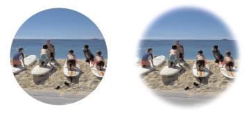

Der Randschärfeneffekt zeichnet den Bereich zwischen einer Auswahl und dem restlichen Bild weich, indem die Transparenz der Pixel entlang der Kante der Auswahl allmählich gesteigert wird. Sie können die Breite des Randschärfenbereichs festlegen.
Wenn Sie die Auswahl kopieren oder verschieben, können Sie mit der Randschärfenfunktion die Auswahl besser in die neue Umgebung integrieren, da der Übergang auf diese Weise natürlicher erscheint. Je höher der Randschärfenwert, desto weicher die Kanten. Durch einen Randschärfenwert von 0 wird eine Auswahl mit ausgeprägten Kanten erstellt.
Eine Auswahl ohne Randschärfeneffekt (links) und mit Randschärfeneffekt (rechts)
