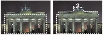

Eine Auswahl kann auf verschiedene Weisen geändert werden. Sie können eine Auswahl ändern, indem Sie Bildinhalte hinzufügen oder Bildinhalte daraus entfernen. Bei einem Bild einer Person, beispielsweise, die ein großes Schild trägt, können Sie das Schild mit dem Rechteck-Auswahlwerkzeug auswählen und dann mit dem Freihandauswahl-Werkzeug die Person zur Auswahl hinzufügen.
Nachdem Sie eine Auswahl erstellt haben, können Sie sie erweitern.
Sie können eine Auswahl auch um eine bestimmte Anzahl von Pixeln vergrößern oder verkleinern.
