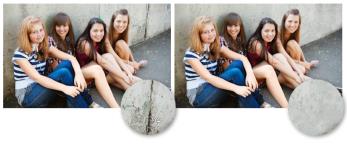

Bei dem Foto links wurde das Klonpinselwerkzeug verwendet, um die Risse in der Wand zu entfernen.
