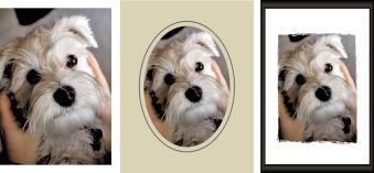

Puede añadir marcos a sus imágenes para darles un atractivo acabado. Puede elegir entre marcos cuadrados u ovalados, de estilo moderno o clásico, de metal o vidrio tintado y una amplia variedad de estilos. El marco se aplica en una capa diferente, la cual se puede editar como cualquier otra capa.
Puede añadir un marco alrededor de una imagen.
