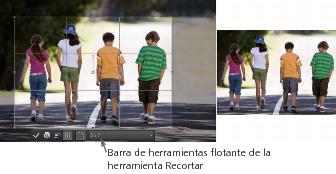

Puede quitar partes no deseadas de una imagen para crear composiciones más fuertes o para atraer la atención a otra área de la imagen. Corel PaintShop Pro le ayuda a recortar al proporcionarle preestablecidos para tamaños de imagen habituales, como 4 × 6 pulgadas o 10 × 15 centìmetros.
El recorte reducirá la cantidad de memoria que requiere la imagen para ser editada. Además, la operación de recorte puede mejorar las correcciones del color, ya que elimina áreas de color extrañas. Si una fotografìa requiere recorte y corrección de color, primero debe recortar la imagen y luego aplicarle la corrección de color.
Antes de imprimir una imagen la puede recortar para que tenga un tamaño especìfico. Además, puede seleccionar el área de la imagen y recortarla por el recuadro de recorte. También puede crear una nueva imagen a partir del área recortada.
También puede girar el área rectangular de recorte y estirarla fuera de los lìmites de la imagen. En ese caso, la función de recorte modifica el tamaño de la imagen de modo que toda la imagen nueva quepa en la nueva forma.
