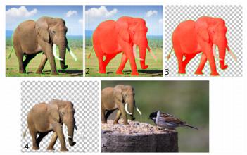

| Para recortar el área de una imagen |
| 1 | En la paleta Capas, haga clic en la capa que contiene el área de la imagen que desea recortar. |
| 2 | Seleccione Imagen |
| Aparece el cuadro de diálogo Extractor de objetos con la herramienta Pincel |
| 3 | Ajuste el tamaño del pincel moviendo el control deslizante Tamaño pincel. |
| 4 | En el área de vista previa, trace una lìnea a lo largo de los bordes del área de la imagen que quiera recortar. |
| Asegúrese de que el trazado de la selección se solapa ligeramente al fondo circundante y que rodea completamente el área en un anillo cerrado. |
| 5 | Seleccione la herramienta Relleno |
| Una superposición cubre el área de la imagen en la que hizo clic. |
Nota: Si el trazado de la selección no está cerrado, el relleno cubre toda la imagen. En este caso, haga clic en la herramienta Borrador |
| 6 | Haga clic en Procesar para previsualizar el resultado. |
| Si no le satisface el resultado, haga clic en Editar máscara para volver a la vista anterior y retocar el recorte. |
Seleccione la herramienta Borrador
Mueva el control deslizante Precisión hasta un nivel superior si el objeto tiene un contorno complejo o intrincado.
El control deslizante Precisión solo está disponible si hace clic en Procesar.
Haga clic en Restablecer. El botón Restablecer solo está disponible antes de hacer clic en Procesar y elimina tanto el relleno como el contorno de la selección.
Active la casilla de verificación Ocultar máscara.
Seleccione o escriba un valor en el cuadro Tamaño pincel.
Haga clic en el botón Zoom al 100%
Haga clic en el botón Ajustar a ventana
Con la herramienta Panorámico
Puede pasar de la herramienta Pincel a la herramienta Borrador haciendo clic con el botón derecho y arrastrando al área de vista previa.
