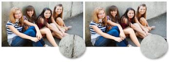

El pincel Clonar se utilizó para quitar las grietas de la pared en la foto de la izquierda.
La herramienta Eliminar objetos se ha utilizado para quitar un barco del agua.
