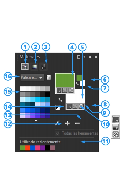

Componentes principales de la paleta de materiales
Ficha Mapa HSL: muestra un cuadro Saturación y Luminosidad en el que puede hacer clic para ajustar el color seleccionado o un nuevo color que puede seleccionar arrastrando el control deslizante de la barra Color (matiz). |
Ficha Controles deslizantes: muestra controles deslizantes y cuadros de valores que sirven para definir un color en los espacios de color RGB, HSL, CMYK, Lab y Web. También puede definir una sombra mediante escala de grises. |
Primer plano y pincelada y Propiedades de fondo y relleno: estos cuadros muestran los materiales de primer plano y fondo activos, que constan de un estilo (color, gradiente o trama) y una textura opcional. Puede hacer clic en cualquiera de los cuadros para mostrar el cuadro de diálogo Propiedades del material, donde podrá seleccionar las opciones de material. Estos cuadros se pueden utilizar de las siguientes formas: |
Color de primer plano y Color de fondo: estos cuadros de color muestran el color de primer plano y el color de fondo activos, y le permiten establecer colores independientemente del material activo. |
Botón Estilo : este botón muestra el estilo activo seleccionado (color , gradiente y trama ). Para cambiar entre el color, gradiente y trama seleccionados en último lugar, puede hacer clic en el botón Estilo y seleccione un nuevo estilo de la lista desplegable. Observe que estas opciones están desactivadas para las herramientas de medios artìsticos, las cuales usan únicamente el estilo de color sólido. |
Botón Textura : este botón permite activar o desactivar la textura actual. |
Convertir a blanco y negro : este botón permite establecer el primer plano en negro y el fondo en blanco. Esto es útil cuando usa la función Editar selección. |
Botón Transparente : indica si el material del primer plano o del fondo es transparente. Utilice un material transparente principalmente con texto y objetos de vector. Un primer plano transparente no tiene contorno (los objetos o letras sólo están rellenos) y un fondo transparente no tiene relleno (los objetos o letras sólo tienen contorno). Este botón no está disponible con herramientas que necesitan un material de primer plano o de fondo. |
Todas las herramientas: marque esta casilla para especificar si los materiales de primer plano y fondo se aplican a todas las herramientas. Si la casilla está desactivada, los materiales seleccionados se aplican únicamente a la herramienta activa. |
La paleta de materiales muestra propiedades y cuadros de color…
Puesto que los colores se seleccionan haciendo clic en los cuadros de propiedades de primer plano y fondo, es posible que se pregunte el motivo por el que la paleta de materiales también incluye cuadros de color. Los cuadros de color proporcionan un método rápido para cambiar los colores sin necesidad de cambiar otros materiales. Esto significa que puede seleccionar un nuevo color aunque el cuadro de propiedades muestre un gradiente o una trama.
Si los cuadros de propiedades y los cuadros de color de la paleta de materiales muestran diferentes colores, el pincel pinta con el gradiente, textura o trama que muestra el cuadro de propiedades, en lugar de pintar con el color que muestran los cuadros de color. Los colores que aparecen en los cuadros de color se activan cuando selecciona Color
en los botones de estilo para los cuadros de propiedades de primer plano y fondo.
