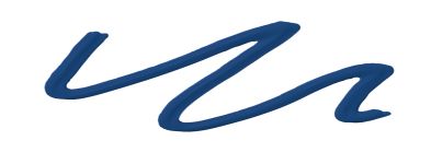

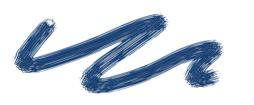

設定墨水滴的外觀
「墨水滴」區域中的控制項描述如下。
「粗細」可控制鬃毛的粗細。較高的值會使鬃毛黏在一起,並且產生較平滑的筆刷筆觸。反之則使得個別筆刷筆觸非常清晰。
「粗細」設為 3% (上) 和 20% (下) 的筆刷筆觸
