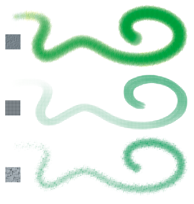

paper texture
Ein Malstrich, der auf drei unterschiedliche Papierstrukturen aufgetragen wurde
Bei der Arbeit mit bestimmten Malwerkzeugen, beispielsweise dem Airbrush, gilt es zu beachten, dass die Papierstruktur nicht hervortritt. Dies entspricht ganz dem Verhalten eines nicht-virtuellen Airbrushs.
